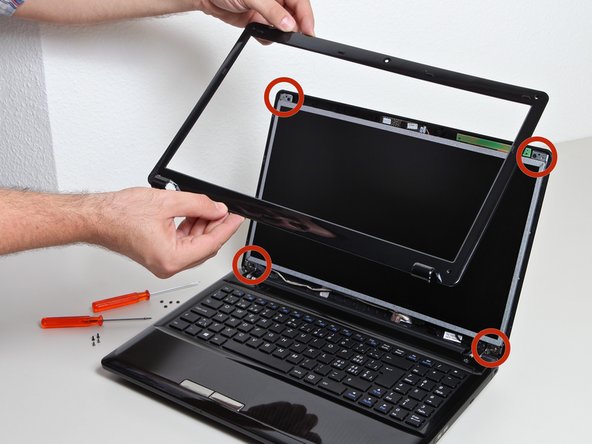

  3. why! W253EU 15,6" Bildschirm auswechseln: step 3, image 1 of 3 why! W253EU 15,6" Bildschirm auswechseln: step 3, image 2 of 3 why! W253EU 15,6" Bildschirm auswechseln: step 3, image 3 of 3
    • Nachdem die 4 Schrauben entfernt wurden, Rahmen des Bildschirms abklipsen.
    • Rahmen des Bildschirms entfernen um die darunterliegenden Schrauben frei zu legen.
    • Mit dem Philipps Schraubenzieher die 8 Schrauben welche die hintere Abdeckung befestigen entfernen.

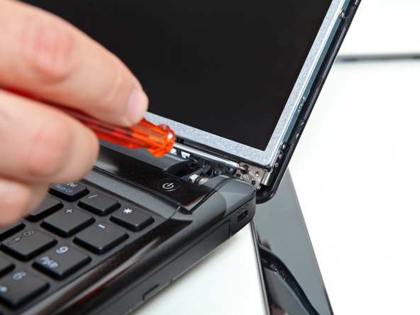

  4. why! W253EU 15,6" Bildschirm auswechseln: step 4, image 1 of 2 why! W253EU 15,6" Bildschirm auswechseln: step 4, image 2 of 2
    • Hintere Abdeckung des Bildschirms freilegen.
    • Den Flackstecker des Bildschirms orten
    • Den Flachstecker entfernen nachdem die Verriegelung des Steckers ein wenig geöffnet wurde.

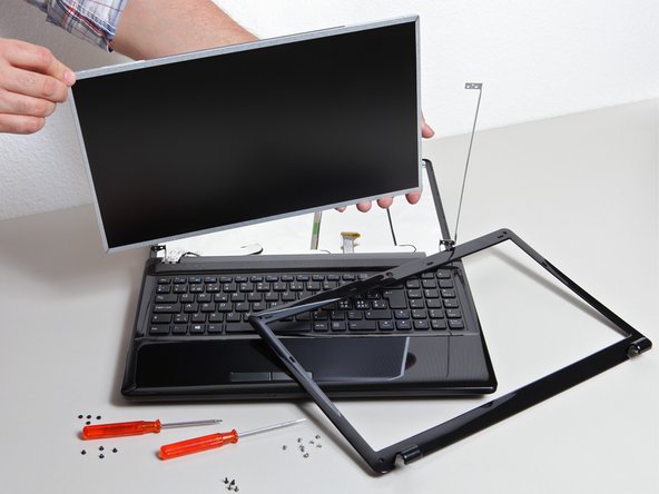

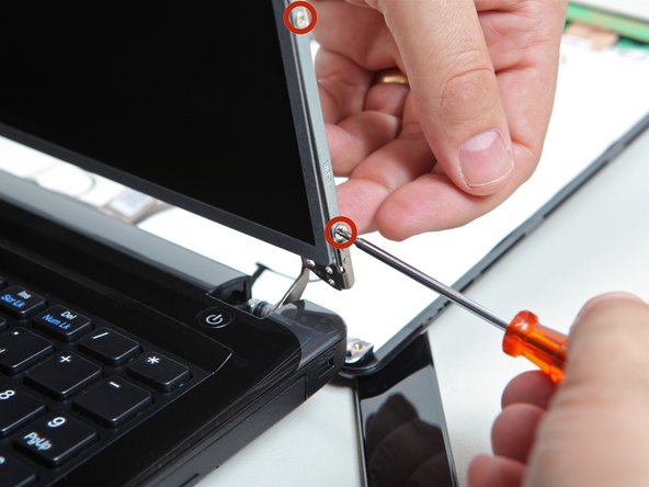

  5. why! W253EU 15,6" Bildschirm auswechseln: step 5, image 1 of 3 why! W253EU 15,6" Bildschirm auswechseln: step 5, image 2 of 3 why! W253EU 15,6" Bildschirm auswechseln: step 5, image 3 of 3
    • Mit dem Philips Schraubenzieher, löse nun die 8 Schrauben die den Bildschirm auf beiden Seiten ans Chassis befestigen.
    • Du kannst nun den Bildschirm entfernen.
Um die Maschine wieder zusammen zu bauen, oben aufgeführte Instruktionen in umgekehrter Reihenfolge ausführen.
