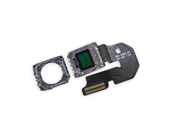

    • 讓我們來更进一步来看看后方摄像头。
    • 在的镜头的下方,我们可以看見相机的传感器。
    • 真正区别iPhone 6 和6 Plus的关键功能在于6 Plus相机的光学图像防抖动功能: 一个我们已经见识过的技术。在左侧的透镜元件被嵌套到一个微小的金属笼里,被围绕着右侧传感器的电磁线圈 轻轻推着。
    • 陀螺仪和M8运动协处理器持續的給iPhone 6 Plus资料關於你搖搖晃晃的手。經過這些資料,它可以通过快速移动的透镜组件來补偿。因此,你可以照出更加锐利,清晰的照片,即使在低光环境下。

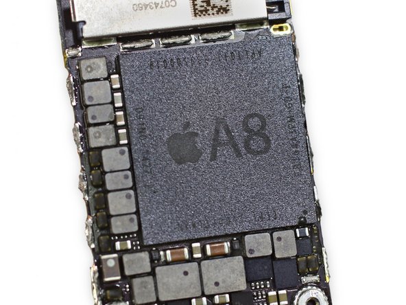

    • 讓我們來识别一些逻辑板前方的集成电路:
    • Apple A8 APL1011 SoC + Elpida 1 GB LPDDR3 RAM (as denoted by the markings EDF8164A3PM-GD-F)
    • Qualcomm MDM9625M LTE Modem
    • Skyworks 77802-23 Low Band LTE PAD
    • Avago A8020 High Band PAD
    • Avago A8010 Ultra High Band PA + FBARs
    • TriQuint TQF6410 3G EDGE power amplifier module
    • InvenSense MP67B 6-axis gyroscope and accelerometer combo
