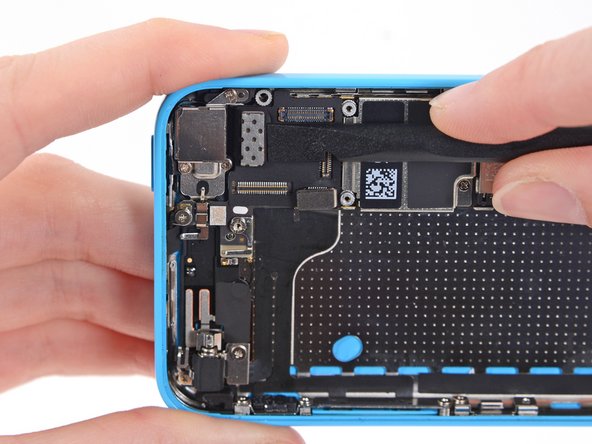

    1. iPhone 5c Logic Board, Logic Board: step 1, image 1 of 3 iPhone 5c Logic Board, Logic Board: step 1, image 2 of 3 iPhone 5c Logic Board, Logic Board: step 1, image 3 of 3
      • Benutze einen Spudger um das Flachbandkabel des Lightning Anschlusses von seiner Fassung auf dem Logic Board zu entfernen.
      • Das Kabel des Lightning Anschlusses ist leicht an einem Schild auf dem Logic Board angeklebt. Löse das Kabel mit dem flachen Ende eines Spudgers vorsichtig ab.

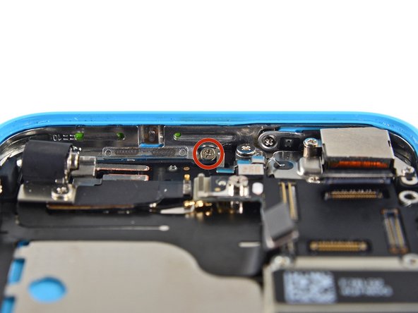

    6. iPhone 5c Logic Board: step 6, image 1 of 2 iPhone 5c Logic Board: step 6, image 2 of 2
      • Entferne die folgenden Schrauben, die den Logic Board Erdungswinkel am Logic Board befestigen:
      • 1,2 mm Kreuzschlitzschraube (Phillips #000) an der oberen Seitenwand
      • 2,5 mm Kreuzschlitzschraube (Phillips #000)

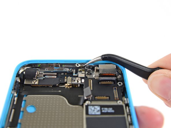

    7. iPhone 5c Logic Board: step 7, image 1 of 1
      • Entferne den Erdungswinkel des Logic Boards mit einer Pinzette.
