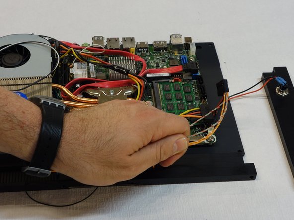

    • Ziehen Sie den Stecker, der unter anderem die LED's der Frontplatte mit Strom versorgt aus.
    • Entfernen Sie den Stecker und sein Kabel.

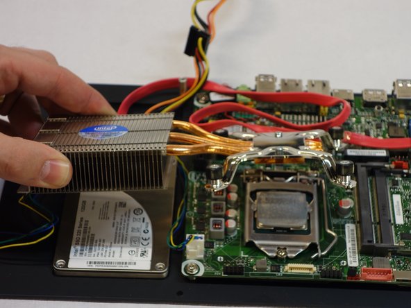

    • Mit dem Schraubenzieher Phillips #2 lösen Sie die 4 Befestigungsschrauben des Prozessorkühlkörpers.
    • Legen Sie nun das Kühlungsagregat des Prozessors und der Festplatte nieder.

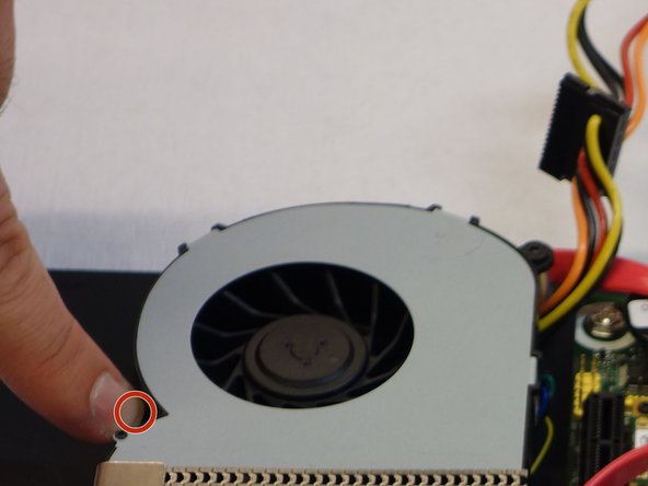

    • Lésen Sie nun sanft den Ventilator von seinem Gehäuse.
    • Entfernen sie nun den Stromversorgungsstecker des Ventilators.
Für den Zusammenbau die Instruktionen in umgekehrter Reihenfolge ausführen.
