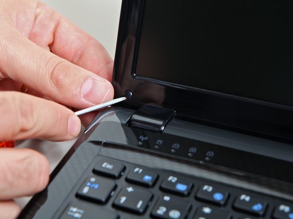

  2. Remplacer l'écran 15,6'' why! W253EU, Ecran 15,6'': step 2, image 1 of 3 Remplacer l'écran 15,6'' why! W253EU, Ecran 15,6'': step 2, image 2 of 3 Remplacer l'écran 15,6'' why! W253EU, Ecran 15,6'': step 2, image 3 of 3
    • Retirer les 4 bouchons (caches) aux angles du cadre de l'écran à l'aide d'une épingle ou la pointe d'une lame de cutter.

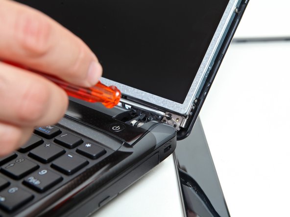

  3. Remplacer l'écran 15,6'' why! W253EU: step 3, image 1 of 3 Remplacer l'écran 15,6'' why! W253EU: step 3, image 2 of 3 Remplacer l'écran 15,6'' why! W253EU: step 3, image 3 of 3
    • Après avoir retiré les 4 vis, déclipsez le cadre de l'écran.
    • Retirer le cadre de l'écran pour découvrir les vis se trouvant sous l'écran.
    • A l'aide du tournevis Phillips 00, dévisser les 8 vis autour de l'écran qui fixent le couvercle arrière.

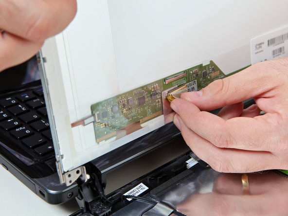

  4. Remplacer l'écran 15,6'' why! W253EU: step 4, image 1 of 2 Remplacer l'écran 15,6'' why! W253EU: step 4, image 2 of 2
    • Déposez le couvercle arrière de l'écran.
    • Repérez le connecteur plat de l'écran.
    • Retirez le connecteur plat après avoir désengagé un petit peu la pièce de verrouillage du connecteur.

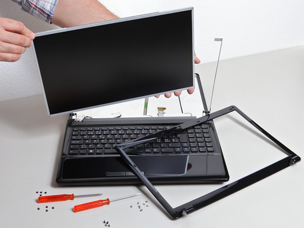

  5. Remplacer l'écran 15,6'' why! W253EU: step 5, image 1 of 3 Remplacer l'écran 15,6'' why! W253EU: step 5, image 2 of 3 Remplacer l'écran 15,6'' why! W253EU: step 5, image 3 of 3
    • A l'aide du tournevis Phillips 00, dévissez, de part et d'autre, les 8 vis qui maintiennent l'écran dans le châssis.
    • Vous pouvez maintenant retirer l'écran.
Pour remonter la machine, suivez les instructions ci-dessus dans l'ordre inverse.
