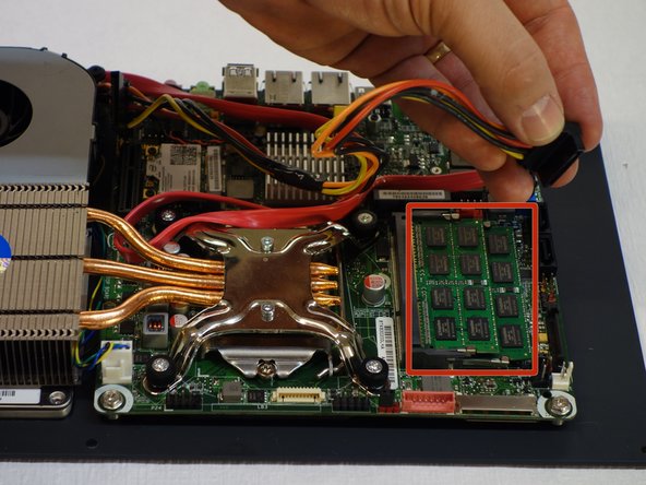

  3. Remplacement RAM (mémoire vive) why! WDi7SSD (Français), RAM (mémoire vive): step 3, image 1 of 2 Remplacement RAM (mémoire vive) why! WDi7SSD (Français), RAM (mémoire vive): step 3, image 2 of 2
    • Débrancher le connecteur d'alimentation pour dégager l'accès aux barrettes RAM.

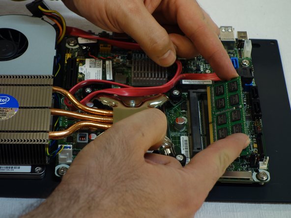

  4. Remplacement RAM (mémoire vive) why! WDi7SSD (Français): step 4, image 1 of 2 Remplacement RAM (mémoire vive) why! WDi7SSD (Français): step 4, image 2 of 2
    • Déclipser une barrette de ses supports latéraux.
    • Sortir une barrette de son connecteur.
    • Effectuer ces deux mêmes opérations si nécessaire pour une seconde barrette.
