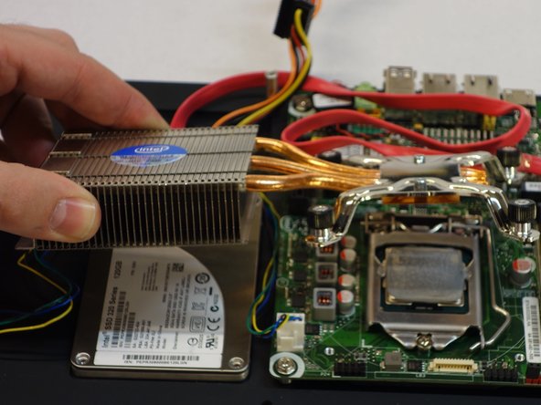

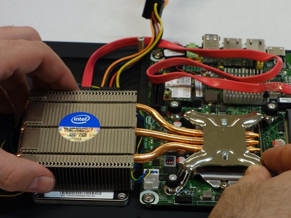

    • A l'aide du tournevis Phillips #2, dévissez les 4 pattes de fixation du radiateur de refroidissement du processeur (CPU).
    • Retirez le radiateur de refroissement.

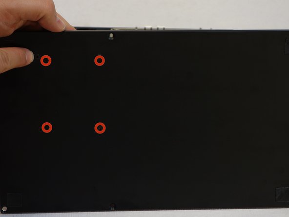

    • Vous avez atteint le disque dur SSD, qui est fixé par dessous.
    • Retournez la plaque de fond de l'ordinateur et, à l'aide d'une clé imbus de 1.5 mm, dévissez les 4 vis de fixation du disque dur SSD.

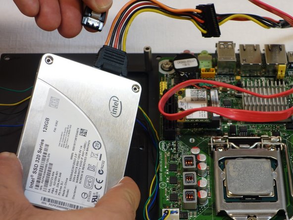

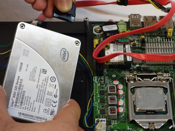

    • Débranchez le premier connecteur du disque dur SSD en pressant sur la languette de verrouillage.
  6. Remplacement Disque dur SSD why! WDi7SSD (Français): step 6, image 1 of 2 Remplacement Disque dur SSD why! WDi7SSD (Français): step 6, image 2 of 2
    • Débranchez le second connecteur du disque dur SSD en pressant sur la languette de verrouillage.

Ce mode opératoire passe sous silence le problème de la pâte thermique. En effet : reposer simplement le radiateur sur le processeur à l'issue d'opérations pouvant durer quelques heures (copies des systèmes de fichiers notamment) risque fort d'introduire un isolement thermique important. Il est nécessaire, à mon avis, de nettoyer les deux parties et de remettre, de façon appropriée, de la pâte thermique.
ruk1n - Reply
