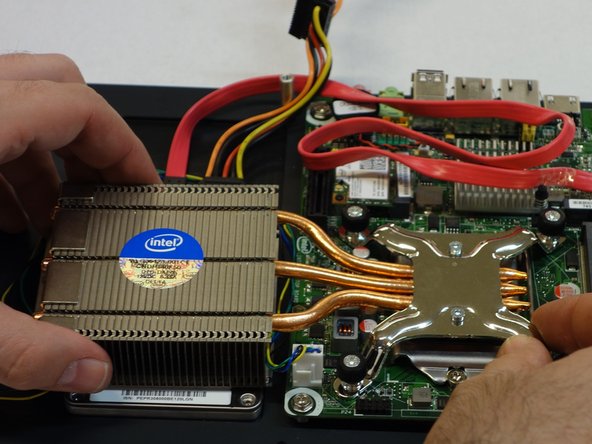

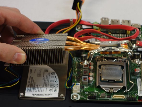

  3. Remplacement  Processeur (CPU) why! WDi7SSD (Français), Processeur (CPU): step 3, image 1 of 3 Remplacement  Processeur (CPU) why! WDi7SSD (Français), Processeur (CPU): step 3, image 2 of 3 Remplacement  Processeur (CPU) why! WDi7SSD (Français), Processeur (CPU): step 3, image 3 of 3
    • A l'aide du tournevis Phillips #2, dévissez les 4 pattes de fixation du radiateur de refroidissement du processeur (CPU).
    • Retirez le radiateur de refroissement.

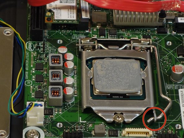

  4. Remplacement  Processeur (CPU) why! WDi7SSD (Français): step 4, image 1 of 2 Remplacement  Processeur (CPU) why! WDi7SSD (Français): step 4, image 2 of 2
    • A l'aide du tournevis Phillips #2, dévissez les 3 vis du bâti de positionnement du processeur (CPU).
    • Désengagez le ressort de fixation.
    • Déposez le processeur (CPU).
    • Si vous n'avez pas d'autre choix, récupérez soigneusement toute la pâte thermo-conductrice qui assure une bonne transmission de la chaleur au radiateur de refroidissement.
