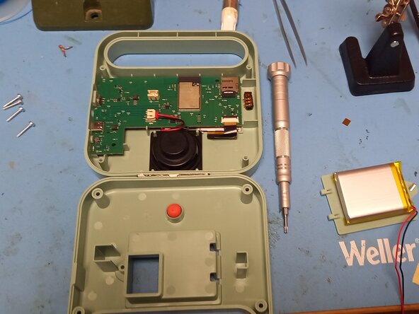

Here is a quick guide on how to disassemble a Merlin speaker and repair the socket that was ripped out by the delicacy of children...
Tools
    1. Merlin Speaker Socket Repair, Disassembly: step 1, image 1 of 2 Merlin Speaker Socket Repair, Disassembly: step 1, image 2 of 2
      • First, open the battery compartment and unplug it.
      • Then unscrew the 4 screws in the corners.
      • In our case, the jack socket was detached and loose inside the speaker.
      Ask FixBot
    2. Merlin Speaker Socket Repair, Resoldering the jack socket: step 2, image 1 of 2 Merlin Speaker Socket Repair, Resoldering the jack socket: step 2, image 2 of 2
      • The broken jack socket reveals the torn pads,
      • Resolder the jack socket onto the remaining pads.
      Ask FixBot
    3. Merlin Speaker Socket Repair, Adding wires to replace broken pads: step 3, image 1 of 2 Merlin Speaker Socket Repair, Adding wires to replace broken pads: step 3, image 2 of 2
      • Solder wires onto the pins where the pads are missing.
      • Solder the wires to the resistances corresponding to the missing pads. (Follow the traces)

Bonjour,
Merci pour ce tuto. N'avez vous pas eu un soucis avec la carte sd "non détecté" après le remontage ? Puis écran de la Merlin qui ne propose plus que le menu paramètres ?
A nouveau merci
Bonne journée
Azerty Maurice - Reply Share
@azertymaurice Bonjour,
Oui, j'ai un peu repoussé la carte sd dans son logement et ça a refonctionné. La carte sd se trouve en haut à droite de la carte électronique sur la 2ème photo du tuto.
Bonne journée.
Liam JORDAN - Reply Share
Merci au créateur de ce tuto! Grâce à lui j'ai pû commander directement un port jack et le remplacer. Le modèle sur Aliexpress c'est "Product Name: 5pcs PJ-393 8Pin 3.5mm Audio He adphone Female Socket Jack Gold-Plated 7 Foot 4 Section DIP SMD SMT PJ393 Connector#Color:PJ-
393-8P SMD"
Ça ne coûte pas très cher.
J'ai utilisé un poste air chaud (400 degrés pour faire fondre les soudures existantes) et du flux liquide, je pense que j'aurai dû utiliser du gel car le liquide va partout est c'est fastidieux à nettoyer.
C'est vrai que tant qu'à ouvrir la boîte on peut changer de carte sd pour une plus grande.
En remontant j'ai cassé le bouton on off, c'est apparemment un transistor PNP de type BC807-40 au boîtier SOT-23.
Bon l'instant je laisse la merlin allumé et elle se met en veille.
