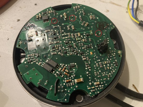

  1. Duco Box Silent - Motorlagers vervangen, Motorbehuizing openen: step 2, image 1 of 3 Duco Box Silent - Motorlagers vervangen, Motorbehuizing openen: step 2, image 2 of 3 Duco Box Silent - Motorlagers vervangen, Motorbehuizing openen: step 2, image 3 of 3
    • Schroef de vier Torx T20 schroeven los
    • Het deksel bevat de besturingselectronica die op de motor gestoken zit.
    • Til het deksel recht omhoog.
    • Bij het sluiten: positioneer de deksel zodat de contactpennen van de motor in de gaatjes van de printplaat vallen. De plastic stift op het deksel valt in de opening in de motor

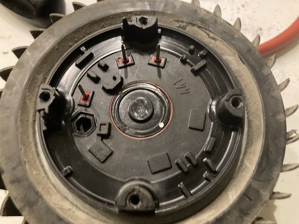

  3. Duco Box Silent - Motorlagers vervangen, Rotor verwijderen: step 4, image 1 of 1
    • verwijder de borgklipvan de motoras zonder deze te beschadigen
    • Trek de ventilator inclusief de motoras uit het motorhuis
