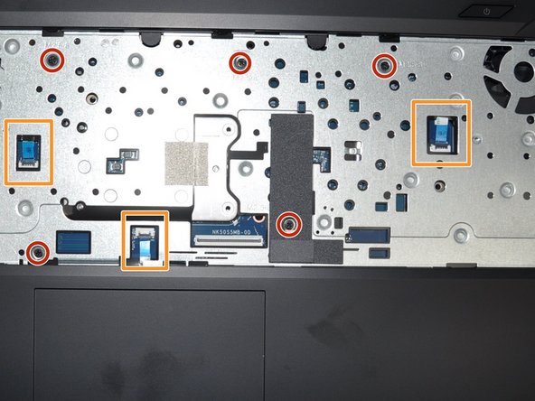

  9. Changer le haut-parleur gauche du Why! NK50SZ, Boîtier inférieur 1: step 9, image 1 of 3 Changer le haut-parleur gauche du Why! NK50SZ, Boîtier inférieur 1: step 9, image 2 of 3 Changer le haut-parleur gauche du Why! NK50SZ, Boîtier inférieur 1: step 9, image 3 of 3
    • Détacher les 3 câbles.
    • Dévisser les 5 vis
    • Insérer le plectre dans la fente et faire glisser tout le long.
  10. Changer le haut-parleur gauche du Why! NK50SZ, Boîtier inférieur 2: step 10, image 1 of 3 Changer le haut-parleur gauche du Why! NK50SZ, Boîtier inférieur 2: step 10, image 2 of 3 Changer le haut-parleur gauche du Why! NK50SZ, Boîtier inférieur 2: step 10, image 3 of 3
    • Continuer à séparer le boîtier inférieur avec le plectre.
    • Enlever le boîtier inférieur.
