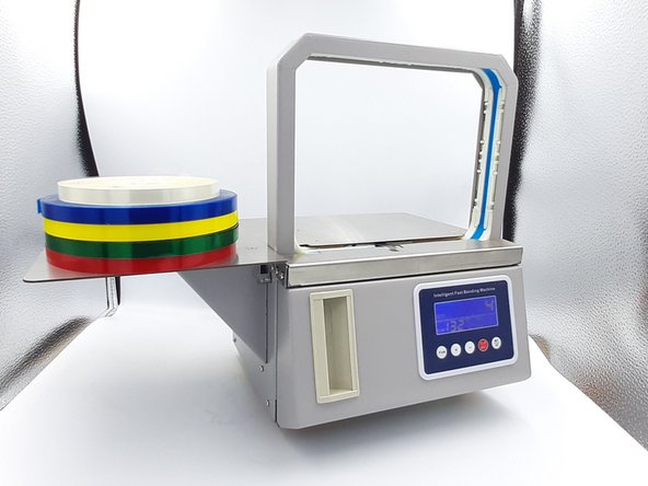

    • A Laça Tudo é um Lançamento da Lacito no Brasil.
    • É uma maquina que oferece segurança, alta produção, praticidade além de ser uma maquina compacta.
    • A máquina LAÇA TUDO fornece uma solução para muitas indústrias para economizar custos de embalagem e reduzir a intensidade de trabalho, com Fita plástica OPP, ele pode lacrar vegetais, caixas, cartões, todos os tipos de materiais de impressão e alguns artigos de papelaria diários
    • A máquina pode lacrar objetos de diferentes tamanhos e formatos sem a necessidade de ajuste na máquina.
    • Então venha comigo aprender mais sobre a maquina.

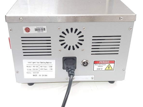

    • O primeiro Passo é conectar o cabo de força na maquina e em uma tomada 220 Volts.
    • Dica Lacito: Na hora de escolher um lugar para colocar a maquina, escolha uma lugar seguro, com bom espaço e firme, que evite risco a integridade da maquina e de seus usuários, só não vale se machucar em (=.

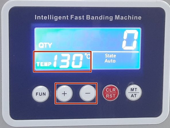

    • Agora, já podemos começar a descobrir as funções do painel de controle, Eu não sei vocês mas eu não via a hora.
    • A tecla + serve para aumentar a temperatura de selagem da maquina.
    • A Tecla - serve para diminuir a temperatura de selagem de maquina ( Foto 1)
    • A faixa de operação da Maquina é de 100° C, até 180° C, Recomendado 130° C
    • A Tecla MT/AT serve para trocar, do modo automático para o modo manual de operação ou vice-versa. (Foto 2)
    • A Tecla FUN serve para entrar no modo configuração de parâmetros, no total são 7 Parâmetros
    • Dica Lacito: O painel de controle é responsável por fazer a comunicação entre o operador e a maquina.

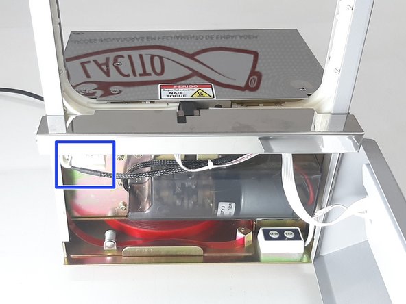

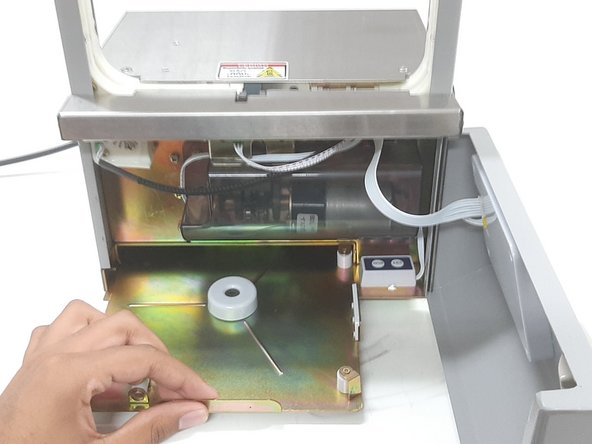

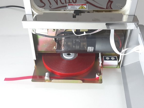

    • Agora vamos colocar as bobinas de Fita OPP na maquina.
    • Primeiro Abra a tampa frontal da Maquina puxe a bandeja de bobinas na parte inferior. (Foto 1 e 2)
    • Após isso coloque a bobina na bandeja de acordo com a foto 3.
    • Lembrando a Bobina deve ser desbobinada na mesma posição da Foto 3.
  10. Treinamento de uso Laça Tudo: step 10, image 1 of 3 Treinamento de uso Laça Tudo: step 10, image 2 of 3 Treinamento de uso Laça Tudo: step 10, image 3 of 3
    • Após isso pegue a ponta da Fita e passe ela pelo rolete inicial conforme Foto 1.
    • Após isso passe a fita pelo Guia central e pelo Rolete central, conforme Foto 2.
    • Então passe a fita pelo rolete central. (Foto 3)
    • Continua:
  11. Treinamento de uso Laça Tudo: step 11, image 1 of 2 Treinamento de uso Laça Tudo: step 11, image 2 of 2
    • Agora coloque a Bandeja dentro da maquina, de acordo com a Foto 1 e 2.
  12. Treinamento de uso Laça Tudo: step 12, image 1 of 3 Treinamento de uso Laça Tudo: step 12, image 2 of 3 Treinamento de uso Laça Tudo: step 12, image 3 of 3
    • Por fim, Insira a Fita no alimentador e mantenha a Fita no alimentador . (Foto 1 e 2)
    • Com a Fita posicionada no Alimentador, pressione o Botão ENTER, na Parte de dentro da maquina. (Foto 3)
    • Com isso a Maquina deve puxar a Fita, após isso a maquina vai estar pronta para uso. (Foto 3)

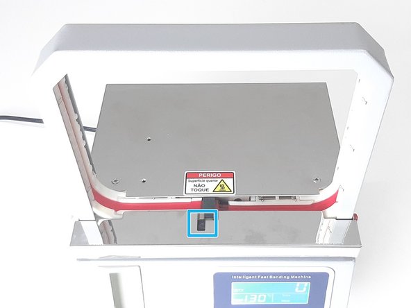

    • Caso a Maquina esteja no modo automático basta vir com o objeto que deseja ser lacrado e aproximar do Sensor de proximidade localizado na Base da Maquina. Foto 1 e 2.
    • Quando o operador aproximar o Objeto do sensor imediatamente a maquina vai lacrar a mercadoria. (Foto 2)
