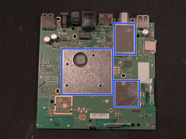

  6. Smontaggio Technicolor TIM BOX 2018, Rimuovi gli schermi EM: step 6, image 1 of 2 Smontaggio Technicolor TIM BOX 2018, Rimuovi gli schermi EM: step 6, image 2 of 2
    • Rimuovi i 4 schermi EM per poter esporre i componenti che si trovano al di sotto
  7. Smontaggio Technicolor TIM BOX 2018, Termine: step 7, image 1 of 2 Smontaggio Technicolor TIM BOX 2018, Termine: step 7, image 2 of 2
    • SoC: Marvell DE3218-A1
    • Ram: H5AN4G6NAFR-UHC (DDR4-2400 256x16) x 4 = 2GB
    • SoC: NXP 88W8897-NMJ2 - Wi-Fi 5.0 (802.11ac) + Bluetooth 5.0
    • DVB-T2 Decoder IC: 4110 A003 733
    • Flash storage: SDINBDG4-32G 32GB Flash memory from SanDisk
