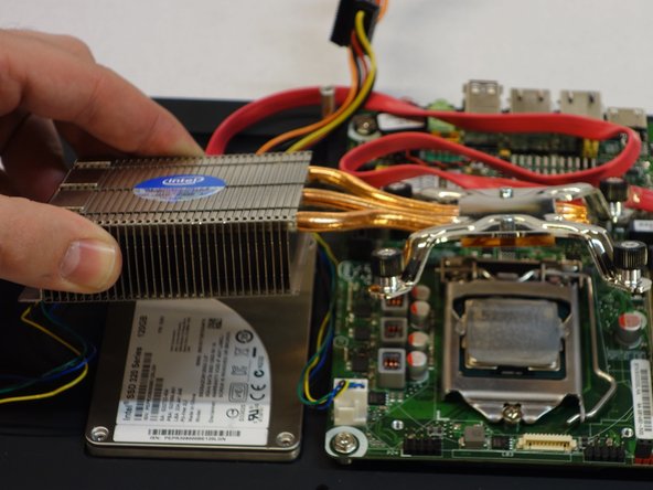

  3. Mit dem Schraubenzieher Phillips #2, lösen Sie die vier Befestigungen des Prozessorkühlkörpers. Entfernen Sie den Kühlkörper Entfernen Sie den Kühlkörper
    • Mit dem Schraubenzieher Phillips #2, lösen Sie die vier Befestigungen des Prozessorkühlkörpers.
    • Entfernen Sie den Kühlkörper

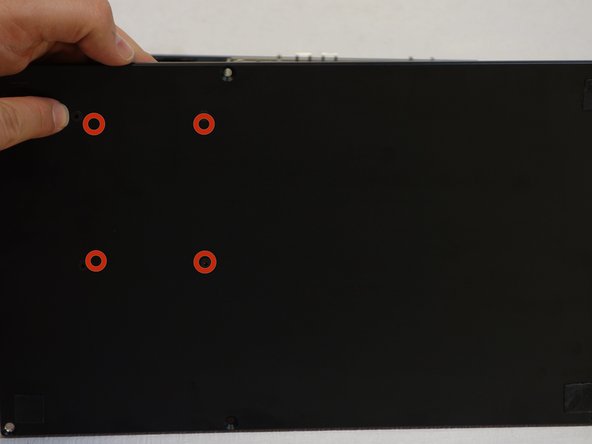

  4. Sie haben nun die Zugriff auf die SSD Festplatte welche darunter befestigt ist. Drehen Sie nun den Boden des Rechners um und mittels eines 1.5 mm Imbusschlüssels lösen Sie die vier Befestigungsschrauben der SSD Festplatte. Drehen Sie nun den Boden des Rechners um und mittels eines 1.5 mm Imbusschlüssels lösen Sie die vier Befestigungsschrauben der SSD Festplatte.
    • Sie haben nun die Zugriff auf die SSD Festplatte welche darunter befestigt ist.
    • Drehen Sie nun den Boden des Rechners um und mittels eines 1.5 mm Imbusschlüssels lösen Sie die vier Befestigungsschrauben der SSD Festplatte.

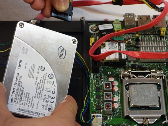

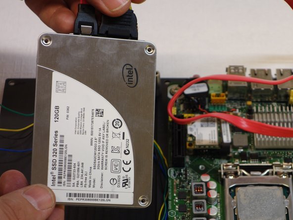

  5. Ziehen Sie den ersten Stecker der SSD Festplatte aus, indem Sie auf die Entriegelungsfeder drücken. Ziehen Sie den ersten Stecker der SSD Festplatte aus, indem Sie auf die Entriegelungsfeder drücken.
    • Ziehen Sie den ersten Stecker der SSD Festplatte aus, indem Sie auf die Entriegelungsfeder drücken.

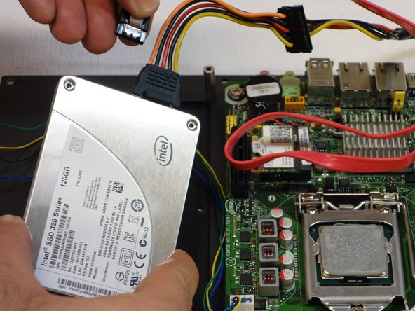

  6. Ziehen Sie den zweiten Stecker der SSD Festplatte aus, indem Sie auf die Entriegelungsfeder drücken. Ziehen Sie den zweiten Stecker der SSD Festplatte aus, indem Sie auf die Entriegelungsfeder drücken.
    • Ziehen Sie den zweiten Stecker der SSD Festplatte aus, indem Sie auf die Entriegelungsfeder drücken.
