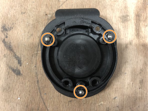

  3. Ponceuse Delta Filaire Dexter 300W - 300DS2.5 Remplacement des stabilisateurs: step 3, image 1 of 3 Ponceuse Delta Filaire Dexter 300W - 300DS2.5 Remplacement des stabilisateurs: step 3, image 2 of 3 Ponceuse Delta Filaire Dexter 300W - 300DS2.5 Remplacement des stabilisateurs: step 3, image 3 of 3
    • Faites attention à ne pas perdre les trois petites billes.

  8. Ponceuse Delta Filaire Dexter 300W - 300DS2.5 Remplacement des stabilisateurs: step 8, image 1 of 3 Ponceuse Delta Filaire Dexter 300W - 300DS2.5 Remplacement des stabilisateurs: step 8, image 2 of 3 Ponceuse Delta Filaire Dexter 300W - 300DS2.5 Remplacement des stabilisateurs: step 8, image 3 of 3
    • Replacez le flasque de maintien, faites attention à remettre les trois petites billes.
