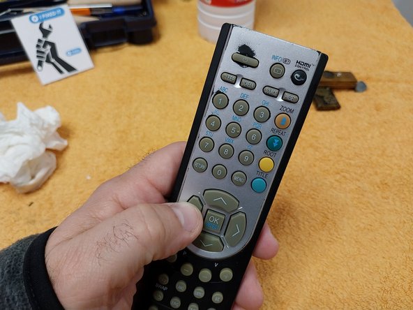

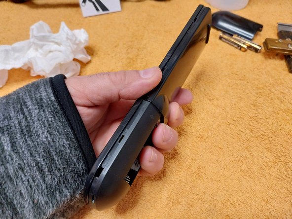

    • Un fallo muy común en los mando s a distancia, es el fallo de alguna o algunas teclas, siempre son las más utilizadas, en la mayoría de casos con un desmontaje y limpieza del teclado es suficiente para solucionarlo. Veamos cómo se realiza, en este caso fallaban “hay que pulsar con fuerza” 2 de las teclas más usadas de la izquierda.
  2. Mando a distancia TV OKI  Limpieza de teclado por fallo de teclas.: step 2, image 1 of 3 Mando a distancia TV OKI  Limpieza de teclado por fallo de teclas.: step 2, image 2 of 3 Mando a distancia TV OKI  Limpieza de teclado por fallo de teclas.: step 2, image 3 of 3
    • Para el desmontaje del mando podemos utilizar alguna de las herramientas de palanca IFIXIT, https://eustore.ifixit.com/collections/p... o desmontadores de fabricación casera como he usado en este caso, o un cuchillo de plásticos, o ayudarnos de una tarjeta de crédito sin uso.
    • Iremos insertando el desmontador por el lateral y realizando una pequeña presión.

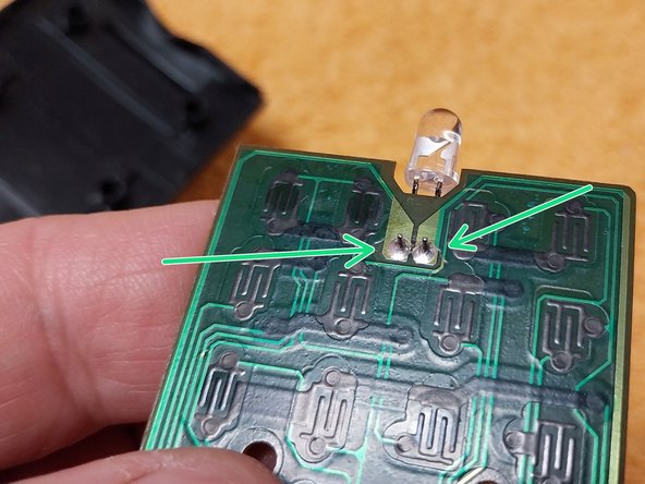

    • Foto 1: No es el cometido de este video, pero no está de más revisar el estado de las soldaduras del diodo de infrarrojos, este esta ok.

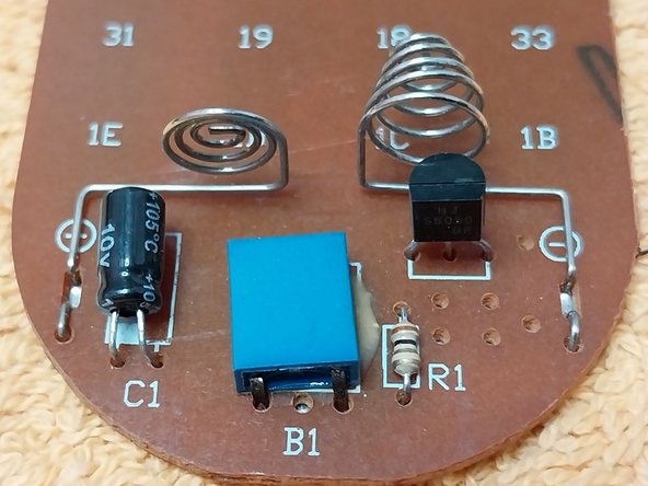

    • Foto 3: Vista de los escasos, y típicos componentes que lleva un mando a distancia de TV, los 2 alambres del porta pilas, C1 Condensador electrolítico, B1 Resonador que genera la frecuencia, R1 resistencia y transistor,

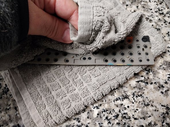

    • Proceso de secado, 1º secaremos el agua del teclado con un trapo de cocina y 2º daremos un secado fino, con papel de cocina.

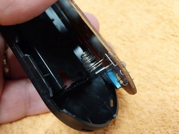

    • 2º Revisamos los 2 alambres del porta pilas para identificar exactamente dónde y cómo encajan con la tapa.
    • 3º Insertaremos con cuidado la PCB en la carcasa posterior.

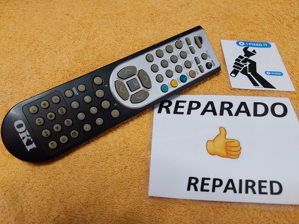

    • Reparación realizada con exito.
