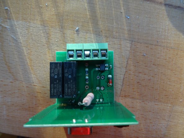

    • Die Platine ist an den Ecken mit kleinen Rastnasen befestigt. Drücke die Rasten zur Seite und heble die Platine mit einem geeigneten Werkzeug behutsam ab.
  4. Jarolift TDRR Funkempfänger Kondensatoren ersetzen: step 4, image 1 of 1

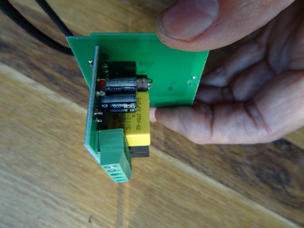

    • Hier sind die drei entscheidenden Bauteile:
    • Ein MKP Kondensator, X2, 470 nF, 275 V, Abstand der Anschlüsse 15 mm
    • Zwei radiale Elektrolytkondensatoren 220 uF, 16 V, Abstand der Anschlüsse 5 mm
    • Achte auf die Polarität bei Elektrolytkondensatoren: Minus zeigt zur Außenkante hin.
  5. Jarolift TDRR Funkempfänger Kondensatoren ersetzen: step 5, image 1 of 2 Jarolift TDRR Funkempfänger Kondensatoren ersetzen: step 5, image 2 of 2
    • Entlöte die drei Kondensatoren. Benutze einen Lötkolben, eine Entlötsaugpumpe und Entlötlitze.
    • Die Platine ist durchkontaktiert, die Kondensatoren sind etwas mühsam zu entfernen. Achte darauf, dass die Lötaugen nicht beschädigt werden.
    • Nimm ein Multimeter und stelle den Messbereich für Kondensatoren (F) ein. Miss die Werte nach. In diesem Fall war der gelbe MKP-Kondensator noch in Ordnung, die beiden anderen völlig defekt.
    • Besorge dir passende Kondensatoren und löte sie ein. Sie können ruhig auch eine etwas höhere Spannungsangabe haben.
