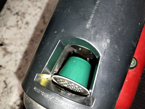

    • Cómo solucionar un problema de caída de CAPSULA directamente al cajetín, al insertarla , un fallo MUY COMUN TRAS UN TIEMPO DE USO INTENSIVO, EN CAFETERAS NESPRESSO. Se trata de un problema de desgaste de los 2 carriles laterales, con el uso se desgasta un pequeño saliente en la parte inferior donde la capsula se retiene e inclina unos 30º.
    • Por el uso, ese saliente de plástico se desgasta, dejando de retener la capsula, lo que nos obliga a sacar el cajetín, introducir la mano por debajo en el hueco para retener la capsula al soltarla, mientras accionamos la palanca.
    • Es un problema repetitivo en varios modelos de Nespresso, he intentado solucionarlo de varias formas sin éxito, pero parece que, en esta ocasión, de rebote mientras realizaba otra tarea de mantenimiento en esta que usamos en el trabajo, he acertado con la solución, le he dado varias semanas de margen para ver si volvía a fallar,

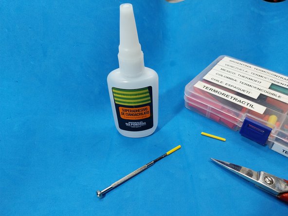

    • ¿Qué medida utilizar? Aunque no es un tema critico 100% a mí me han ido bien las siguientes medidas que indico, ojo en vuestro caso pueden no ser útiles estas.
    • Diametro 3 mm en un lado y 4 mm en el otro lado.
    • Longitud: Entre 10 y 13 mm aproximadamente, yo he usado 13mm.
    • Color del tubo: Es totalmente indiferente, yo he utilizado amarillo para que se pueda observar mejor en las fotos.
  7. Guía 5: Cafetera NESPRESSO No retiene la capsula, se cae directa al cajetín al introducirla - Reparación casera.: step 7, image 1 of 3 Guía 5: Cafetera NESPRESSO No retiene la capsula, se cae directa al cajetín al introducirla - Reparación casera.: step 7, image 2 of 3 Guía 5: Cafetera NESPRESSO No retiene la capsula, se cae directa al cajetín al introducirla - Reparación casera.: step 7, image 3 of 3
    • Para colocar el tubo una vez realizadas las estrías, lo sujetaremos con la ayuda de un destornillador fino de relojero, aplicamos un poco de pegamento de tipo cianolit (De secado instantáneo) en un lateral del cuerpo del tubito.
    • Lo introducimos con cuidado en el hueco y lo pegamos en el carril, SIN OCUPAR LA PARTE INFERIOR DONDE LA CAPSULA TIENDE AL VOLTEAR.
    • Si lo sujetamos 30 seg con el destornillador apoyado, mejoraremos la adherencia del pegamento.
    • Siento no tener fotos de esta parte del paso a paso, ya que no las hice, pero no es complicado en absoluto.
    • Dejaremos secar el pegamento 1 h, para que seque totalmente, antes de probar con una cápsula.

    • Vistas del pegamento, de tipo cianocrilato, o cianolit, o secado instantaneo.
    • Vista del destornillador miniatura de tipo relojero.

    • OJO, INDICO CLARAMENTE, QUE ESTE METODO ES EXPERIMENTAL, NO ES UNA REPARACION OFICIAL, POR LO QUE DEPENDIENDO DE LA SUERTE DE LA MAÑA QUE TENGAIS CADA UNO, PUEDE QUEDAROS MEJOR O PEOR, a mí me ha funcionado y por eso yo lo comparto, si a alguien le sirve de ayuda, Genial, esa es la intención de este documento.
    • Tras la modificación del carril guía capsula, La capsula queda retenida más o menos posicionada en el lugar correcto, en el 95% de los casos.
    • Puede que como retoque si todavía no os funciona, se deba recortar algún milímetro el tubito si la capsula queda muy arriba, o se deba retirar y volver a empezar, pegando otro tubo algo más ancho si la capsula sigue sin retenerse, cada máquina y su desgaste particular, es diferente.
