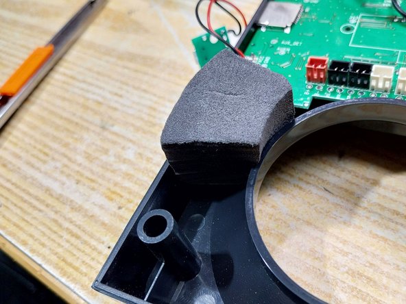

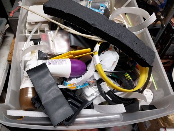

    • Para Fijar - Soportar la PCB que añadimos, en el hueco vacío entre carcasa frontal y el armazón de madera, se me ocurre realizarlo con un trozo de esponja rígida, para estos casos tengo una caja "Desastre" donde amontono trozos y piezas de plásticos, variados de diversos tamaños muy útiles para reparaciones variadas.

    • Recortado del trozo de esponja rígida y fijado de la PCB con Loctite ya que no es posible fijarla con tornillos, en caso de tener que volver a sustituirla por avería en un futuro, se retira la pcb de la esponja y se recoloca otra de la misma forma.

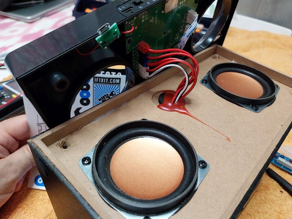

    • Se insertan todos los conectores, y se puede volver a fijar el frontal a la caja de madera del altavoz.
    • Fotos 2 y 3: Vistas de cómo queda la reparación - Modificación realizada.
