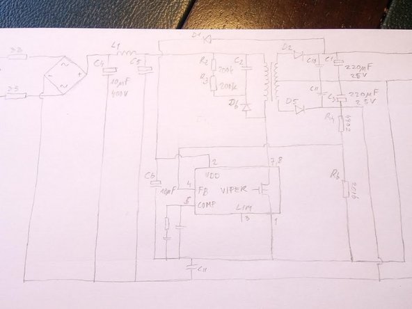

    • voedingsprint. Deze voedingsprint is nog van het 'oude model'. Nieuwere airfryers hebben een ander model voedingsprint.
    • Let op de foto op de verbrande 33Ohm/2W weerstanden en de bolle 10uF/50V elco. Dit is een vaker voorkomend probleem, zoals beschreven op het voornoemde sat4all forum. Het IC 'viper16ln' is daarbij waarschijnlijk ook opgeblazen. Friet is dus niet het enige wat 'gefryed' wordt.
    • De weerstanden zijn 'zekerende weerstanden', wat zoveel wil zeggen als dat ze draadgewonden zijn, sneller doorbranden dan een koolweerstand, en geen brandgevaar opleveren. Verder: de 10uF/50 V elco (C6) moet van het 'low ESR' type zijn.
    • De DC spanning over C6 zou het volgende gedrag moeten vertonen:
    • - zodra je de stekker in het stopcontact wordt gestoken staat hier 10V.
    • - druk je vervolgens op het touchscreen op "aan", dan verhoogt deze spanning naar 15V, de lampjes op de toetsen gaan nu aan.
    • - wacht je nu vervolgens 30 sec dan zakt de spanning hier weer naar 10V en de lampjes gaan weer uit.
    • Een schema van de voedingsprint is gereverse-engineered door een andere auteur, en heb ik schaamteloos ge-cut-en-pasted.
