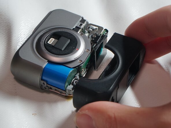

  3. DXO ONE OLED屏幕更换, 取下外壳: step 3, image 1 of 3 DXO ONE OLED屏幕更换, 取下外壳: step 3, image 2 of 3 DXO ONE OLED屏幕更换, 取下外壳: step 3, image 3 of 3
    Tool used on this step:
    iFixit Opening Picks (Set of 6)
    $4.95
    Buy
    • 将撬棍尖端插入外壳缝隙中,滑动一圈使卡扣松开。
    • 建议使用这种塑料翘片而不是撬棍。
    • 轻轻晃动黑色的塑料外壳,同时向后拔。
    • 取下黑色塑料外壳
