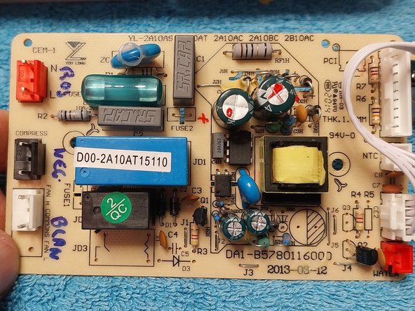

    • Deshumidificador Equation, modelo TYPE YL-2A15BT que no enciende, en este documento realizo una serie de comprobaciones básicas e identificación de componentes, el componente avería fue el diodo DH8 modelo schottky se explica en el documento anexo:

    • Foto 1: Vista general del cableado.
    • Foto 2: Condensadores de arranque del motor del Ventilador y de Compresor.
    • Foto 3: Conector de entrada de alimentación Red eléctrica, en el debemos medir presencia de voltaje de red, aunque el equipo no se encienda.

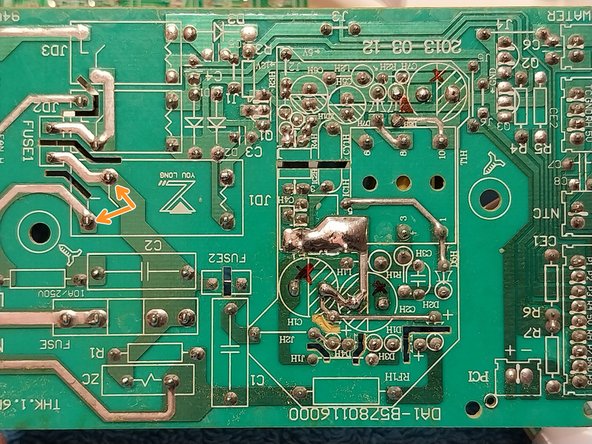

    • Flechas Naranja: Resistencias, R2 y RF1H “Función Fusible", de bajo valor, podemos comprobarlas directamente en la PCB.
    • Flechas Verdes: Falsos fusibles, estos es imposible que se fundan debido al diámetro del hilo que ha colocado el fabricante.

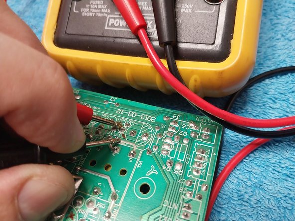

    • Extracción de condensadores en la PCB, para su comprobación con capacímetro fuera de la placa, recordemos que con capacímetro no se puede medir en una PCB se falsean las medidas y se puede averiar el aparato.

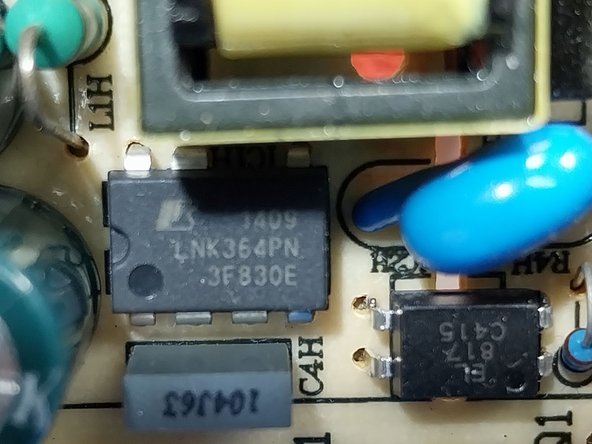

    • En este tipo de fuentes conmutadas, es muy fácil que el circuito integrado LNK364PN, Se queme averiándose, por lo que debemos revisar minuciosamente el mismo, por si observamos algún tipo de raja o pequeño agujero en su parte superior, este está correcto.
    • A mí me sirvió de ayuda para reparar esta PCB, el recopilar esquemas en google buscando como: LNK364PN diagrama
