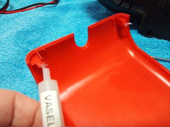

    • Antes de ensamblar las tapas, revisaremos en estas, el estado de los putos de inserción de los tornillos y de los enganches superiores e inferior central.
    Ask FixBot
  8. Cafetera Delonghi Nespresso Type: EN 95.R EX: 1 Desmontaje carcasas laterales.: step 8, image 1 of 3 Cafetera Delonghi Nespresso Type: EN 95.R EX: 1 Desmontaje carcasas laterales.: step 8, image 2 of 3 Cafetera Delonghi Nespresso Type: EN 95.R EX: 1 Desmontaje carcasas laterales.: step 8, image 3 of 3
    • Para que no se dañen los vástagos donde se insertan los tornillos y en previsión de un futuro nuevo desmontaje, aplicaremos un poco de vaselina para que todo deslice con suavidad y no se rompa el plástico al insertar el tornillo.
    • No está de más aplicar también un poco de vaselina en los 2 enganches superiores.
    Ask FixBot
  9. Cafetera Delonghi Nespresso Type: EN 95.R EX: 1 Desmontaje carcasas laterales.: step 9, image 1 of 3 Cafetera Delonghi Nespresso Type: EN 95.R EX: 1 Desmontaje carcasas laterales.: step 9, image 2 of 3 Cafetera Delonghi Nespresso Type: EN 95.R EX: 1 Desmontaje carcasas laterales.: step 9, image 3 of 3
    • Procedemos a encajar la tapa sin forzarla, la encaramos en la máquina y se desliza de arriba hacia abajo.
