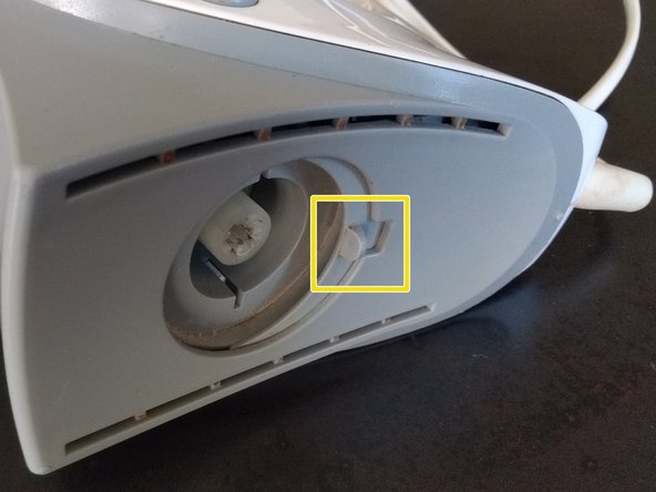

    • Drehe die beiden Torx T10 Schrauben vorne an an der Unterseite heraus. Ziehe dann die gesamte graue Kunststoffabdeckung nach vorne unten weg. Vorsicht: der Schiebedeckel auf der Rückseite ist noch mit eingehängt.
    • Wenn die graue Kunststoffabdeckung nur noch oben am Gerät hängt (Achtung, ihre Nase bricht leicht ab, stört aber später nicht, falls das passiert) dann drücke den Schiebedeckel für den Pürierstab unten am halbrunden Haken ein, so dass er sich nach hinten herausschieben lässt und nur noch mit dem weißen Kunststoffband im Inneren verbunden ist.
    • Du kannst das Bändchen auch aushängen und den Schiebedeckel eingebaut lassen.
    • Ziehe nicht zu stark am weißen Kunststoffband, sonst reißt es aus.
    • Kippe jetzt kann die große graue Plastikverkleidung vorsichtig nach links und rechts, damit sich an der Oberseite die letzte kleine Verhakung löst und das Teil ist frei.
