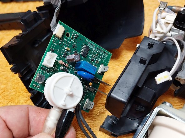

    • Esta guía está dedicada a ver el problema de Cafetera muerta, totalmente OFF debido a avería de la placa electrónica, con Varistor quemado que ha fundido la pista de cobre de entrada de alimentación.
    • Vistas de la placa electrónica.

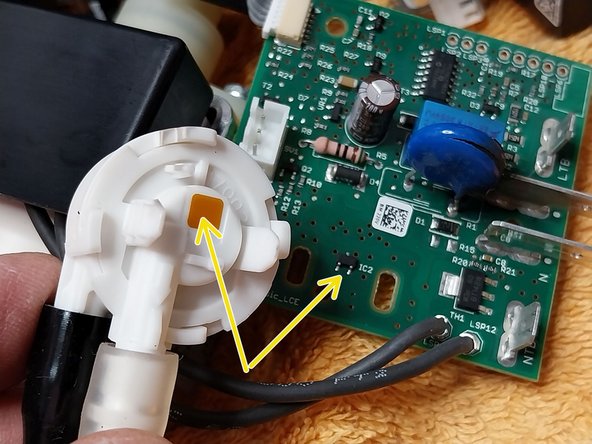

    • Un detalle que no me gusta nada en absoluto de esta máquina y otras similares que usan la misma placa electrónica, es que mezcla ELECTRONICA, ELECTRICIDAD, CON CIRCUITO DE AGUA, ya que el caudalimetro por el que pasa el agua del depósito a la bomba de agua, está enganchado a la placa electrónica.
    • Ya que mediante un transistor de efecto magnetico HALL, el caudalimetro gira y el transistor cuenta las vueltas, a la mas minima fuga de agua que exista estaría atacando de pleno la placa electronica, AGUA + ELECTRICIDAD no es una buen suma.
    • Foto 1: Caudalímetro.
    • Foto 2: Varistor reventado, quemado, este ha sido el causante de la avería.

    • Desenganchado del caudalimetro de la placa para poder trabajar con mayor comodidad y espacio, vemos el transistor de Efecto de campo Hall, (IC2)
