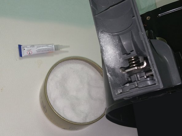

  1. Allgemein - Reparatur von gebrochenen Teilen, Glasgries und Sekundenkleber: step 1, image 1 of 1
    • Benötigt wird Sekundenkleber und Glasgries in einer Körnung von 0,05 bis 0,5 mm
    • Glasgries hat den Vorteil, dass er alkalisch ist und deswegen Sekundenkleber schnell aushärtet

  3. Allgemein - Reparatur von gebrochenen Teilen, Klebestelle sauber: step 3, image 1 of 2 Allgemein - Reparatur von gebrochenen Teilen, Klebestelle sauber: step 3, image 2 of 2
    • Gebrochene Stelle lokalisieren und darauf achten dass diese frei von Staub, Schmutz und Fett ist.
  4. Allgemein - Reparatur von gebrochenen Teilen, Kleber auftragen: step 4, image 1 of 1
    • Etwas Sekundenkleber auf die Bruchstelle auftragen
  5. Allgemein - Reparatur von gebrochenen Teilen, Glasgries aufstreuen: step 5, image 1 of 1
    • Glasgries auf den Kleber aufstreuen und warten bis dieser ausgehärtet ist. Gegebenenfalls etwas Aktivator aufsprühen um die Aushärtung zu beschleunigen.
  6. Allgemein - Reparatur von gebrochenen Teilen, Erneut Kleber auftragen: step 6, image 1 of 1
    • Erneut Kleber auftragen.
  7. Allgemein - Reparatur von gebrochenen Teilen, Glasgries erneut aufstreuen: step 7, image 1 of 1
    • Und wieder Glasgries aufstreuen. Abwechselnd Kleber, Glasgries und Aktivator aufbringen, bis die gewünschte Schichtdicke erreicht ist.
  8. Allgemein - Reparatur von gebrochenen Teilen, Nach der Aushärtung: step 8, image 1 of 2 Allgemein - Reparatur von gebrochenen Teilen, Nach der Aushärtung: step 8, image 2 of 2
    • Ist die gewünschte Schichtdicke erreicht und ausgehärtet, kann deas Teil belastet werden.
Dünnflüssiger Sekundenkleber eignet sich besser für diese Technik als gelartiger, weil der dünnflüssige Kleber besser in die Kapillaren zwischen den Glaskörnern einfließt.
Glasgries hat den Vorteil, dass er alkalisch ist und deswegen Sekundenkleber schnell aushärtet. Prinzipiell kann man beliebig viel Glasgries schichtweise aufstreuen um beispielsweise Verstärkungsrippen oder Brücken aufzubauen. Darüber hinaus können Löcher und Risse so schichtweise aufgefüllt werden. Überschüssiges Material kann man mit einem Skalpell abschneiden Auch Nachbearbeiten durch feilen oder schleifen ist möglich.
