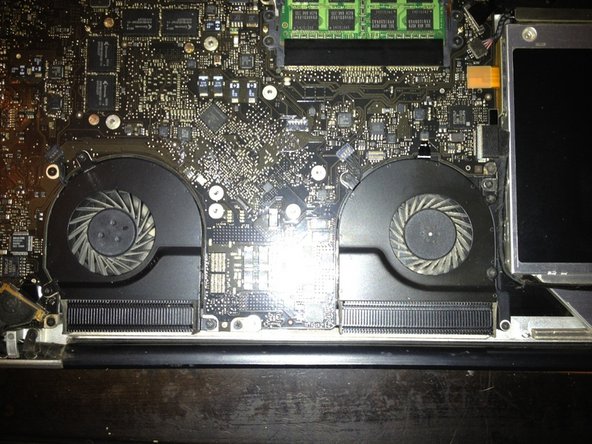

Étape 4 : Nous voyons maintenant les ventilateurs : l'objectif principal de cet intervention. ( Photo 4 )

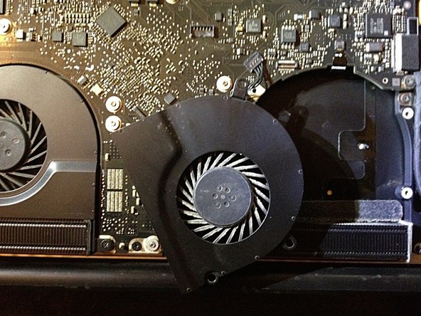

Étape 5 : Retirer délicatement les trois vis noires du premier ventilateur. ( Photo 5 )

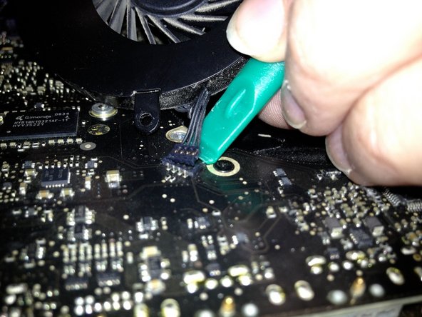

Étape 6 : Minutieusement, retirer la patte d'alimentation du premier ventilateur a l'aide d' un outil spécifique Mac ou un tournevis, mais dans ce cas il faut être délicat et faire attention a ne pas abîmer le connecteur. ( Photo 6 )
Étape 7 : Maintenant que le premier ventilateur est retirer passons au deuxième.
Étape 8 : Pour le second retirer aussi les vis noires.
Étape 9/10 : Maintenant que c'est fait enlever la petite patte d'alimentation du ventilateur pour l'enlever complètement de son emplacement .
Étape 11 : Alors là faire attention aux ventilateurs car ils ne sont pas identique
Étape 12 : Les revisser puis rebrancher les ventillos en replaçant les petites pattes.
Étape 13 : Maintenant que les ventilateurs ont été changés on peut le refermer mais attention de bien revisser chaque vis dans son trou respectif.
